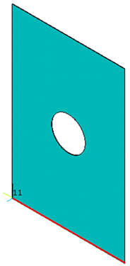

创建边界条件
创建边界条件以固定板的底部表面。
需要在浏览器中启用Javascript 才能观看此视频。
依次选择
“预处理器”
“载荷”
“定义载荷”
“应用”
“结构”
“位移”
“在区域上”
从图形窗口中,选择板的底部表面(如下图红色高亮部分所示),然后单击“在区域上应用 U,ROT”对话框中的
“确定”
在显示的对话框中,输入用于
“所有 DOF”
的位移值
0
,然后单击
“确定”
