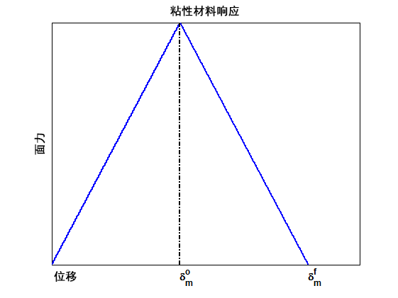

典型的面力位移曲线如下所示。损坏在 D=0 的
处萌生,然后会继续演变到 D=1 的
点处。
对于基于位移的损坏演变准则,用户材料常量八解释为完全失效时有效相对位移
和损坏萌生时有效相对位移
之间的差值。有效值必须大于零。上图定性显示
和
如何与损坏演变率关联。

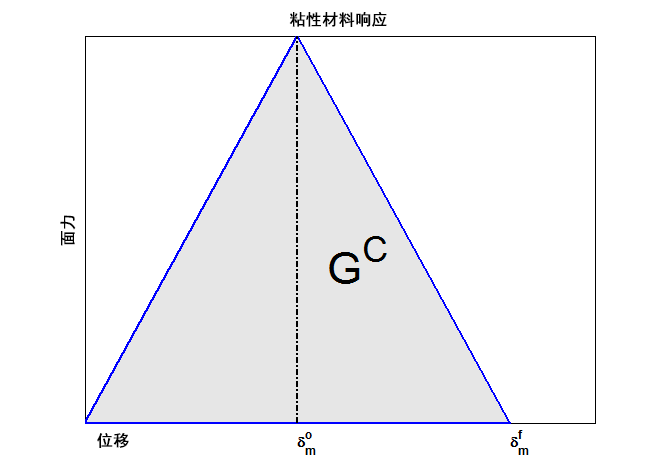

对于基于能量的损坏演变准则,用户材料常量八解释为粘性材料 GC 的总断裂能。下图显示了 GC 如何与粘性材料的面力分离响应关联。提供的 GC 值用于确定最终相对有效位移,具体如下:
其中
是损坏萌生时的有效面力。
