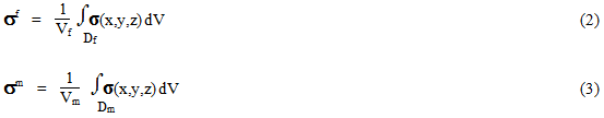

σ(x,y,z) 表示实际应力张量场,该值随异构微观结构的每个成分材料中位置的改变而改变。D 表示足以在某个点特征化复合材料响应的代表性体积单元 (RVE) 的域。无论 RVE 内实际应力分布的复杂性如何,RVE 内的复合平均(或均质)应力状态 σC 均可表示为
其中 V 是 RVE 的总体积。同样,纤维和基体平均应力状态可以表示为
其中,Vf 和 Vm 分别是 RVE 内纤维和基体成分的体积 (V=Vf +Vm),而 Df 和 Dm 分别表示由 RVE 内纤维和基体成分占用的子域 (D = Df
Dm)。合并 Eq. 1-3 将生成

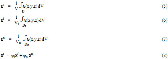

类似的推理方式同样适用于应变张量,从而可以生成下面的 Eq. 5-8。

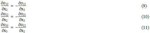

= 0。尽管复合平均应力状态是单轴的,但 RVE 的异构微观结构中的实际微观机械应力场 σ(x,y,z) 却十分复杂。这归因于由成分材料的刚度、泊松比和热膨胀系数中的差异而造成它们之间出现自平衡交互。例如,在实际微观机械应力场中,六个应力分量中有四个分量(σ11、σ22、σ33、σ23)在 RVE 内达到非零值。此外,这四个应力分量通过大量的局部化应力集中,显示了 RVE 上的高度空间变化。但是,三个实际应力分量(σ11、σ33、σ23)完全是由于成分材料之间的自平衡交互所致。例如,纤维和基体的泊松比差异会影响对自平衡 σ11(x,y,z) 和 σ33(x,y,z) 应力场的研究。如果存在空间变化的 σ11(x,y,z)、σ22(x,y,z) 和 σ33(x,y,z) 应力场,剪切应力必须出现才能维持局部平衡。方程 9-11 显示平衡的偏微分方程已简化,以适用于当前所有应力分量均相对于纤维方向(即“1”方向)保持不变的单向复合 RVE 的情形。
方程 10 和 11 表示剪切应力分量 σ23 必须在 RVE 内的任意点处演变,其中
或
