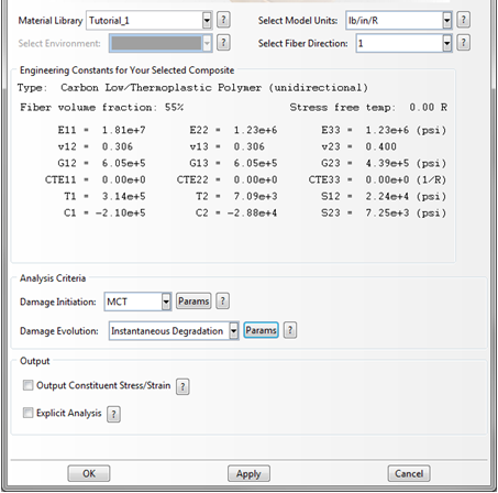

- 从主工具栏中依次选择。显示“创建复合材料”插件。
- 从“材料库”列表中,选择您在上一节(即 Tutorial_1)中创建的材料。
注: 特定于该材料的单位制相关工程常量将在对话框中列出以供查看。
- 从“选择模型单位”列表中,选择“lb/in/R”。
- 有 4 种单位制可供选择。默认单位制为 N/m/K。
- 选择“1”作为纤维方向。
- 2 也可以用作纤维方向,但与 1 方向相比,它还需要其他复合铺层取向。一般而言,建议将 1 用作纤维方向,以便保持模型之间的一致性。然而,有时由于复杂的模型几何图形和截面取向限制的组合,使得无法在 Abaqus 中创建某一取向以允许 1 方向作为纤维方向。在这种情况下,可能需要使用 2 方向作为纤维方向。
- 接受“分析条件”和“输出”选项的其余默认设置。
- 应该会出现如下对话框。
- 单击“确定”。
