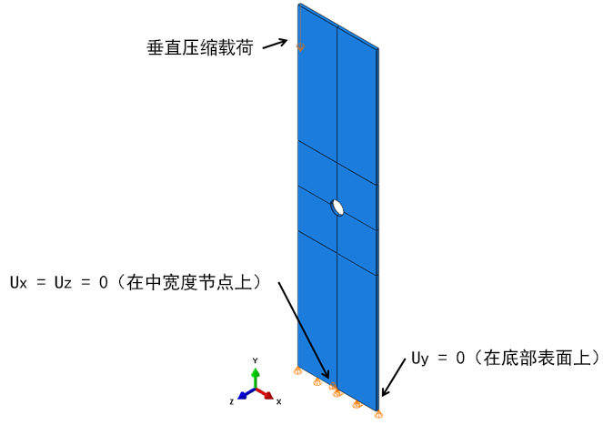

模型包含一个带 0.125 英寸半径的孔(位于板的中心处)的 6 x 1.5 英寸板,并使用 C3D8 单元。铺层为 [45/-45/0/902]S,而层厚度为 0.005 英寸,这将导致板厚度为 0.05 英寸。板的初始温度以 72°F 进行建模,板的测试温度为 140°F。在第一个分析步骤中,板的温度增加到 140°F;在第二个步骤中,位移控制的压缩载荷将应用于该板,直到发生彻底失效。强烈建议在某一步骤中先应用热载荷后再应用机械载荷,因为热引起的位移可能会导致载荷位移曲线中出现大位移,这便是对载荷-位移曲线复杂繁琐的解释。载荷和边界条件如下所示,其中 0° 层取向与全局 Y 轴一致。
