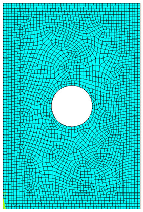

选择图形窗口中的零件,然后单击“体积扫掠”对话框中的
“确定”
。现已对零件划分网格,应类似于如下所示的网格。
