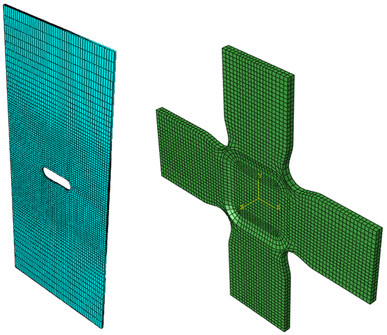

单元删除功能提供了用于控制单向复合材料和织物复合材料中失效的进展的另一种方法。通过使用 HIN 文件,我们可以控制从分析中删除单元所用的准则。
在本教程中,我们将会查看以拉伸载入的大缺口样本的失效。我们将检查单向材料的不同单元删除准则所生成的求解的差异。我们还将查看双轴十字形样本,然后浏览适用于织物复合材料的单元删除准则。
