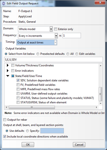

定义字段输出请求
为了使用 Abaqus/Viewer 查看纤维和基体失效状态以及
Helius PFA
生成的全局失效循环次数,必须请求在 Abaqus 输出 (.odb) 文件中打印状态变量 (SDV)。
需要在浏览器中启用Javascript 才能观看此视频。
打开
“编辑字段输出请求”
对话框,方法是从主工具栏中依次选择
“输出”
“字段输出请求”
“管理器”
,然后在显示的对话框中选择
“编辑”
修改选定的输出请求,以便仅显示 S、E 和 U。
通过选中 SDV 框将
SDV
添加到
“输出变量”
列表,如下所示。状态变量现在将显示在 Abaqus 输出 (.odb) 文件中。
单击
“确定”
