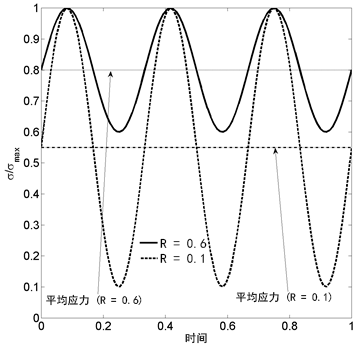

之前页面中的讨论提供了一种方法,用于将应力张量减少到一个标量值。现在,我们来解决如何考虑振荡应力的问题。术语应力比 R 和平均应力 σm 的引入通常用于描述因应力不同(从某些最小应力 σmin 到某些最大应力 σmax)而有所不同的简单正弦载荷,其中
考虑上面显示的载荷历史记录:R = 0.1 和 R = 0.6。如果应力是唯一随时间变化的量,作为时间函数的粘合断裂率可以写为

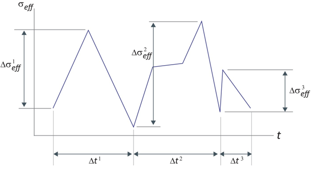

其中 f 是振动频率,J'' 是损耗柔量,σa 是应力振幅。我们假定温度升高量与耗散的能量成比例。Eq. 40 中使用的温度 T 由如下标称温度 T* 计算得出
其中 ψ 是比例常数,k 是牛顿冷却定律常数,Δσeff 是有效应力随 Δt 时间跨度更改的幅度,而 n 是每个循环不同应力范围的数量 [26]。下图显示了 Δσeff 和 Δt 的值如何在单次载荷循环中确定。
