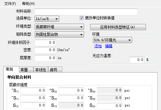

复合材料管理器 GUI
创建和管理材料数据文件。
打开后,复合材料管理器 GUI 将如下图所示。
在启动时,必须从“文件”菜单中选择三个选项之一:
