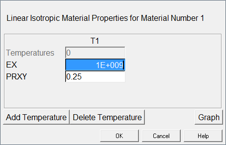

线性弹性层材料的材料特性在下方提供。此材料将用于定义层截面,而不是粘性截面。
E = 1.0E+15 Pa
v = 0.25
  1. 若要创建此材料,请依次单击“主菜单”>“预处理器”>“材料特性”>“材料模型”。
  2. 从提供的材料模型列表中依次选择“结构”>“线性”>“弹性”>“各向同性”。
  3. 输入上面列出的特性,然后单击“确定”。关闭“定义材料模型行为”对话框。
    注: 由于我们正在使用的尺寸为牛顿和毫米,1.0E+15 Pa 应输入为 1.0E+9 MPa。
