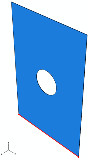

应用边界条件
创建用于固定板的底部表面的边界条件。
  1. 切换到“载荷”模块。
  2. 在模型树中双击“BC”图标 ,或从主工具栏中依次选择“BC” > “创建”。将显示“创建边界条件”对话框。
  3. 命名边界条件为“底部”,然后单击“继续”以接受 Mechanical 和 Symmetry/Antisymmetry/Encastre 的默认选择。确保已选择初始步骤。
  4. 从视口中选择板的底部表面作为边界条件的区域,如下所示。确保选择的是底部表面而不是底部表面上的某条边。单击视口中的“完成”按钮。
  5. 在显示的对话框中,选择“PINNED (U1 = U2 = U3 = 0)”选项,然后单击“确定”
