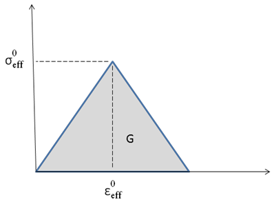

要使用 Helius PFA 中基于能量的降级 (EBD) 功能,需要以下两个值:
Helius PFA 中的 EBD 功能使用如下所示的线性降级模型。
在上图中,单元的总能量可以表示为
