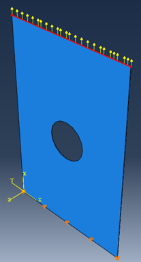

因此,分析的第一步中应包含以下内容:将复合结构加载到指定载荷记录中的最大载荷(在多个载荷增量中)。此处,我们将集中力应用到板的顶部表面来在拉伸时加载它。

  7. CF2 字段中输入值 200.0,然后单击“确定”。视口应如下所示。
