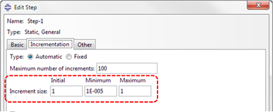

建议您指定渐进式失效分析中所需的时间增量参数。由于使用此产品提供更可靠的收敛,预计渐进式失效分析所需的时间增量减少(或缩减)远少于未使用该软件时的时间增量减少(或缩减)。此特征可能会影响您对时间增量参数的选择。这些参数可以从“编辑步”对话框中的“增量”选项卡中指定,如下所示。可更改四种设置:时间增量的最大允许数量、初始时间增量的值、时间增量的最小允许值以及时间增量的最大允许值。
对于使用 Helius PFA 粘性材料的分析,“外插”参数应设置为“无”。这可以从“编辑步”对话框中的“其他”选项卡进行设置。

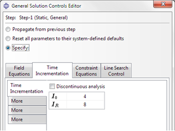

您还应更改一些默认设置,这些设置用于控制 Abaqus/Standard 采用的非线性求解过程。这些求解控制参数可以在“常规求解控制编辑器”对话框中进行更改。该对话框可从“步”模块访问,方法是依次单击主工具栏中的。选择“时间增量”选项卡的“常规求解控制编辑器”对话框如下所示。显示两个参数及其默认值(Io =4 和 IR =8)。这些参数应设置为相同的值,即 1000(例如,Io =1000,IR =1000)。
指定 Io 和 IR 的值后,单击标记为“更多”的三个选项卡中的第一个。在显示的参数列表中,对于 IP 、IC 、IL 和 IS 的值,每个都应设置为 1000,而 I T 的值应设置为 10。Io、IR、IP、IC、IL、 和 IS 显著增长的值将确保 Abaqus/Standard 可以充分利用 Helius PFA 提供的改进收敛性。有关 Helius PFA 对有限元求解收敛行为施加效果的完整讨论,请参见《理论手册》的渐进式失效分析的收敛问题部分。
