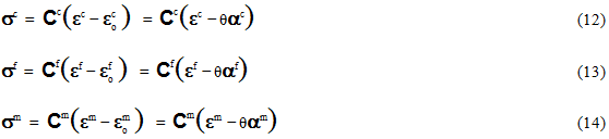

MCT 分解开发的第一步是调用适用的本构关系,该本构关系以相应的平均应变度量表示平均应力度量。我们施加本构关系为线性的限制,以便使 MCT 分解保持唯一,并且在数学上已处理。我们将在稍后看到,对线性本构关系的限制不会造成严重限制;仍然可以在非线性问题中利用 MCT 分解。方程 12-14 列出了各种可使用的体积平均线性化本构关系。
在 Eq. 12-14 中,Cc、Cf 和 Cm 分别表示均质复合材料、纤维成分和基体成分材料的 6x6 本构矩阵(正割公式)。θ 表示相对于在其中测量材料特性的均匀参照温度的复合材料均匀温度变化。项 αc、αf 和 αm 是分别表示均质复合材料、纤维成分和基体成分材料的热膨胀系数的 6x1 矢量。由于本构关系为线性,因此 Cc、Cf、Cm、αc、αf 和 αm 的各个分量仅为常数。但是,若要将 MCT 分解应用到非线性问题,假定本构关系 (Eqs. 12-14) 关于当前状态线性化(由 σC、εC、σF、εF、σM、εM 和 θ 定义)。此方法与非线性结构级别分析中常用的方法完全一致,在非线性结构级别分析中,复合结构的总体非线性响应由分段线性响应的序列表示。

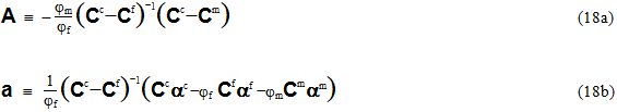

为方便起见,我们现在定义一个 6x6 矩阵 A 和一个 6x1 矢量 a,如下所示。
使用这些新定义的量,Eq. 17 可以简写为
请注意,矩阵 A 关联成分中的平均机械应变,而 a 关联成分中的平均热应变。方程 19 现在可用于消除平均纤维应变 εf(从 Eq. 8 中),根据复合平均应变状态 εc 得到基体平均应变状态 εm 的表达式。
