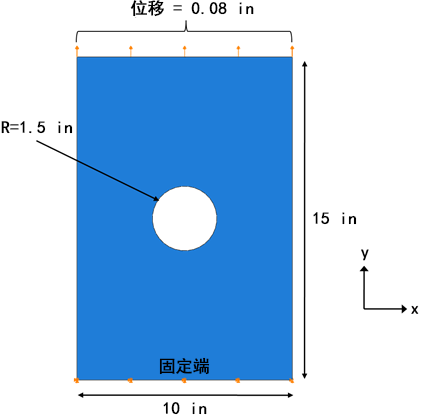

该问题包括一端的水平复合板根据固定边界条件要在中心具有一个孔,而在另一端是位移控制的 0.08" 的载荷(0.53% 的板长度)。板由 IM7/8552 制成、铺层为 [0/±45/90]s,并且层厚度为 0.005",这导致板厚度为 0.04"。网格的种子大小为 0.2,并且还使用了 8 个节点的分层实体壳单元 (SOLSH190)。标注、边界条件和载荷如下所示。在创建了模型并完成有限元分析之后,提供用于查看和解释结果的步骤。
