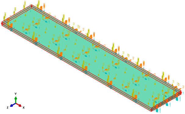

  4. 若要给层和粘性截面定向,必须创建基准坐标系并将其分配到零件。
  5. 使用名为 Ply_Coord 的 3 点方法创建基准坐标系(“工具” > “基准”)。使用点 0, 0, 0 作为原点、使用点 1, 0, 0 作为 X 轴点,并使用点 0, 0, -1 作为 X-Y 平面上的点。
  6. 将该坐标系分配到整个零件(“分配” > “材料取向”)。取向如下所示。
