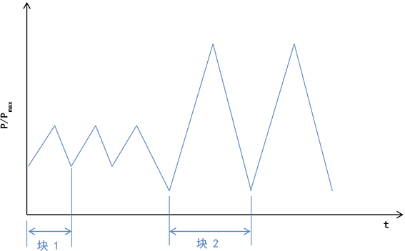

如下面提供的载荷记录和相应关键字的示例。
相应关键字类似于以下内容:
*FATIGUE, STEP=2
*BLOCK, REPEATS=3
0.1, 0.0
0.3, 0.01
0.1, 0.013
*BLOCK, REPEATS=2
0.05, 0.041
1.0, 0.051
0.05, 0.061
注: 载荷记录定义近似,但是以更大的时间戳定义相同的载荷分数将关闭每个块定义。第二个 *BLOCK 命令开始时间为 0.041,在第一个 *BLOCK 命令(0.013 * 3 次重复 = 0.039)之后。
