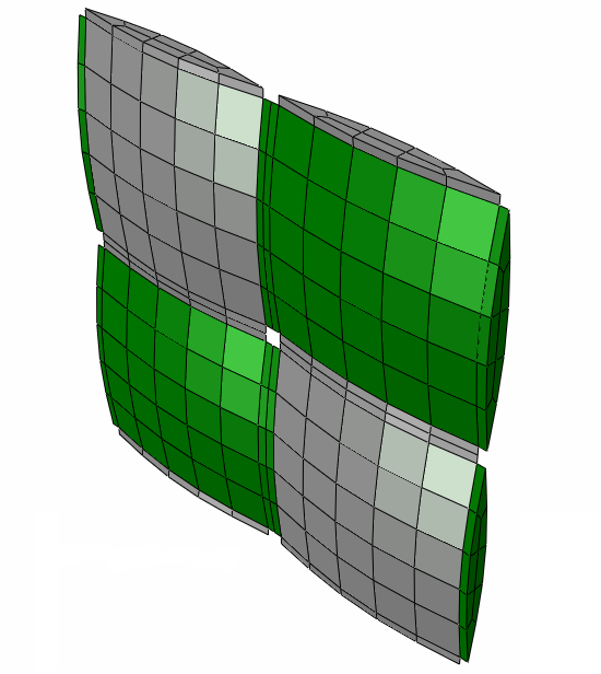

平织微观结构

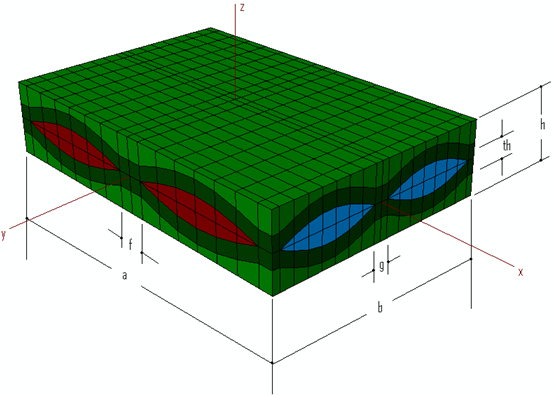

平织复合材料微观力学模型由填充牵引、扭曲牵引和基体腔组成。假定填充和扭曲牵引互相垂直。为此类型的微观结构建模而选择的单位单元取自 Kuhn 和 Charalambides [1] ,如下所示。
如上所示,完全描述单位单元的几何图形需要许多参数。这些步骤包括:
  1. 单位单元的长度
  2. 单位单元的宽度
  3. 单位单元的高度
  4. 填充迁移的高度
  5. 扭曲牵引的高度
  6. 填充牵引之间的间距
  7. 扭曲牵引之间的间距
没有基体腔的单位单元的视图如下所示。

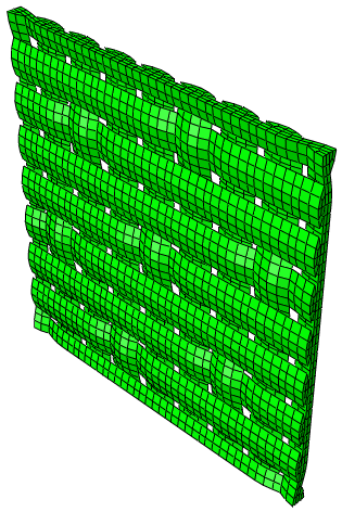

完整单位单元微观结构(缎纹织物)
缎纹编织材料的完整单位单元 (FUC) 微观结构类似于平织模型,因为它由填充牵引、扭曲牵引和基体腔组成。FUC 还假设填充和扭曲牵引互相垂直。和平织微观结构一样,定义 FUC 微观结构也需要许多几何特性(长度、宽度、高度、间距)。

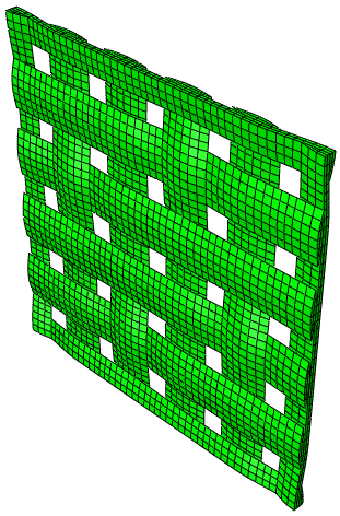

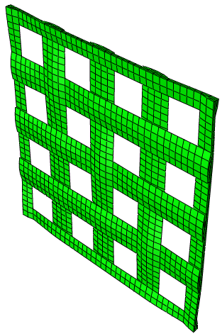

考虑到综缎数时,FUC 微观结构从平织模型的差异开始。随着我们从 4 进展到 5 再到 8 综缎材料,单位单元也开始增长。将新的牵引添加到微观结构以捕获每个缎纹类型各自的波动。下图描述了每个 n 综缎材料的微观结构(不显示各种束体积比例的基体腔)。请注意,单位单元的大小随着综缎数的增加而增加。
4 综缎
5 综缎
8 综缎

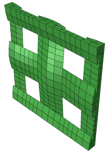

减少单位单元微观结构(缎纹编织)
缎纹编织材料的减少单位单元 (RUC) 微观结构是完整单位单元微观结构的改编。RUC 只是 FUC 中找到的重复几何图形的子集。RUC 保持恒定大小和拓扑,而不是针对每个 n 综缎材料调整微观结构。随着综缎数的变化,仅调整两个中心牵引的曲率的振幅。
具体而言,调整振幅以允许平均平面内刚度(E11、E22、G12)与每个综缎数的观察值实验性匹配。
RUC 微观结构具有小于 FUC 的独特结构,因此特征化速度很快。因此,RUC 微观结构支持纤维和基体刚度的即时降级。它还支持失效前非线性,但这在 FUC 中不受支持。

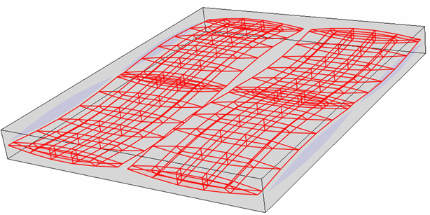

其中 BVFFill 是填充束体积因子,BVFWarp 是扭曲束体积因子,FVFFill 是填充牵引的纤维体积因子,而 FVFWarp 是扭曲牵引的纤维体积因子。束体积因子定义为指定牵引相对整个复合材料所占据的体积分数。若要提出有关束体积因子的更详细讨论及其在平织单位单元的几何图形上下文中的意义,请考虑下图。红色亮显区域表示填充牵引在整个复合材料单位单元中占据的体积。填充束体积因子的计算方式为填充牵引的体积除以复合材料的体积。
