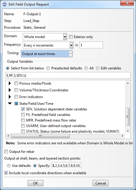

若要使用 Abaqus 查看器检查 Helius PFA 生成的纤维和基体失效状态,则必须通过在 Abaqus 输出 (.odb) 文件中打印来请求该状态变量 (SDV)。
  1. 在主工具栏中依次选择“输出” > “字段输出请求” > “管理器”,打开“编辑字段输出请求”对话框。在显示的对话框中选择“编辑”
  2. 选中 SDV 框,将 SDV 添加到“输出变量”列表,如下所示。状态变量现在将显示在 Abaqus 输出 (.odb) 文件中。
    提示:若要减小 .odb 文件的大小并减少将数据写入 .odb 文件所花费的时间,最好仅输出后处理中使用的变量。如下所示,已取消选中多个默认输出变量。
  3. 若要在复合铺层中查看每个层的结果,请指定每个层的截面点输出。默认设置将仅在分层单元的顶部和底部截面点处输出。在本教程中,24 层每层有 1 个截面点,总共有 24 个截面点。
  4. 在截面点 1、2、3、…、23、24 处指定输出。“编辑字段输出请求”对话框此时应如下所示。
