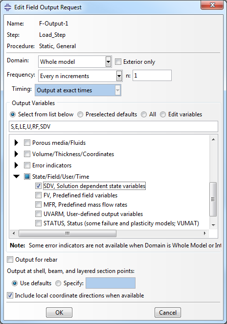

为了使用 Abaqus 查看器检查 Helius PFA 生成的完整材料损坏信息(例如损坏状态和失效指数),必须请求状态变量 (SDV) 要在 Abaqus 输出 (.odb) 文件中打印。
  1. 在主工具栏中依次选择“输出” > “字段输出请求” > “管理器”,并在显示的对话框中选择“编辑”,打开“编辑字段输出请求”对话框。
  2. 选中 SDV 框,将 SDV 添加到“输出变量”列表,如下所示。状态变量现在将显示在 Abaqus 输出 (.odb) 文件中。
    • 提示:若要减小 .odb 文件的大小,并缩短将数据写入 .odb 文件的时间,仅输出将在后期处理时使用的变量不失为一个好方法。如下所示,已取消选中多个默认输出变量。
