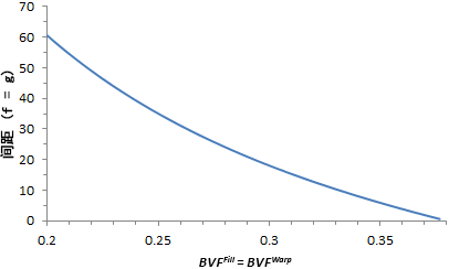

若要开始讨论推荐的参数,先让我们考虑平衡的平织情况。此情况可以使用二维空间介绍,因为束体积因子和间距相等。下图显示了束间距和等宽高(34.04 个单位)的单元粒子的生成束体积因子之间的关系。请注意,此讨论不关注精确单位,因为它们在计算束体积因子时已被分割。由于网格划分算法和单元粒子几何图形的限制,平衡平织的可接受体积因子值必须在 0.2 和 0.377 之间。如果您不知道平衡平织的束体积因子的准确值,建议您将值 0.375 用于填充和扭曲束体积因子。

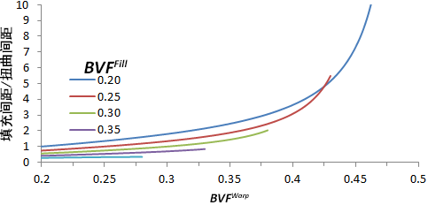

请注意,这本身即是三维空间,包含作为填充间隙间距和扭曲间隙间距函数的填充体积因子和扭曲体积因子。为了简化此空间,并让您感到体积因子范围与间距范围相关,请考虑下图内容。它显示了作为几个填充体积因子可接受范围的扭曲体积因子函数的填充间距和扭曲间距之比。请注意,这些关系可以轻松转换,以适应恒定扭曲体积因子和一系列填充体积因子。通过使用下图,您了解了填充间距和扭曲间距比率,从而可以评估可接受的填充和扭曲体积因子。作为一般起点,Autodesk 建议将 0.375 用于通过复合材料最刚性材料响应定向的牵引的束体积因子。
如果您无权访问选定的不平衡编织的填充和扭曲间距,Autodesk 已经开发出了通常会提供可接受结果的参考参数。这些参数中的第一个参数即是扭曲牵引对填充牵引的线性密度之比。
在了解此参数并且假设填充束体积因子为 0.375 后,下表可用于计算机织复合材料的必要扭曲束体积因子。
