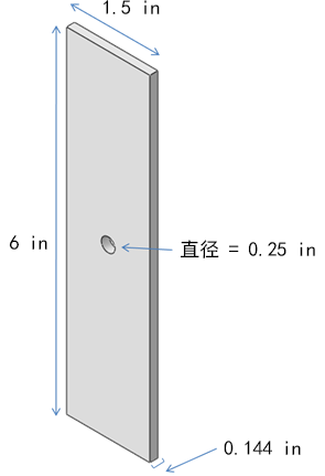

模型基于来自美国国家航空研究院 (NIAR) 的样板级测试结果。具体地说,它以一个空心拉伸 (OHT) 板为基础,该拉伸板由与 NIAR 确定的实验结果做过比较的 T700/2510 制成。板铺层为 [45/0/-45/90]3S,板的尺寸如下所示。
