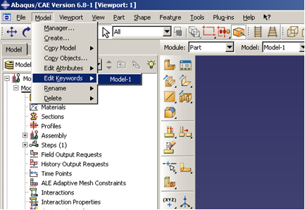

若要在 Abaqus/CAE 中访问模型关键字,请依次选择,然后选择“模型名称”,如下所示。

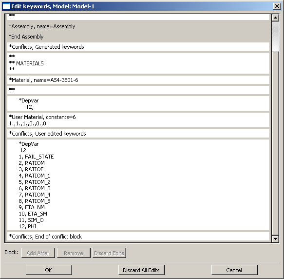

关键字编辑器如下所示。在关键字编辑器中,注意以“*Conflicts, Generated keywords”开头并以“*Conflicts, End of conflict block”结尾的文本块。这些消息表示文本块中包含关键字冲突。在这种情况下,引起冲突的原因是之前删除的 Helius PFA 材料遗留了多余的 *DEPVAR 语句。
若要手动解决关键字冲突,请删除多余的 *DEPVAR 语句(包括全部 12 行数据行)。还必须手动删除 *CONFLICTS 关键字语句。应强调的是,只要模型中有用户修改的关键字,随着您继续在 Abaqus/CAE 中创建模型,就有可能会生成新的关键字冲突。若要完全消除造成更多关键字冲突的风险,请在关键字编辑器中单击“放弃所有编辑”按钮。这将使所有用户定义的关键字语句还原到最初由 Abaqus/CAE 创建的形式。在这种情况下,您应该意识到,此前对剖面定义所做的所有修改(指定多余的刚度参数)都会丢失。
