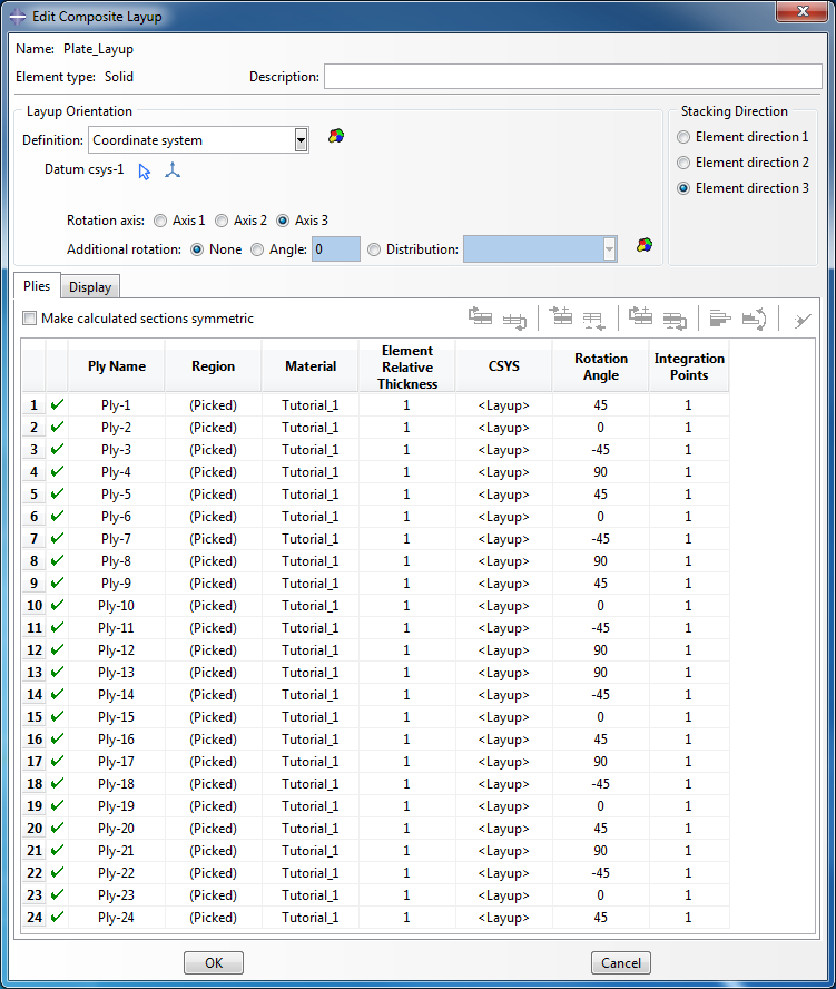

  3. 依次选择“复合材料” > “创建”来创建新的复合铺层。将铺层命名为 Plate_Layup、将“初始层计数”设置为 24,并选择“实体”“单元类型”。
  4. 在“编辑复合层”工具中,选择整个板作为“区域”、选择 Tutorial_1 作为“材料”、输入 1 作为“单元相对厚度”,并根据铺层为每个层输入“旋转角度”[45/0/-45/90]3S
  5. 选择在步骤 2 中创建的基准坐标系作为“铺层方向”。
  6. 应该会出现如下对话框。
