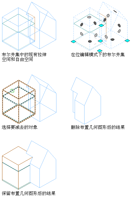

选择要从三维自由空间减去的 AEC 对象,然后按 Enter 键。
输入“y”(是)删除减去的对象,或输入“n”(否)在图形中保留该对象。
从自由空间减去拉伸空间
