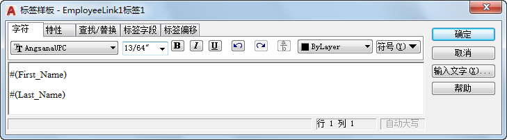

“字符”选项卡
控制通过键盘输入或文件输入的文字的字符格式。
字体
指定新输入文字的字体或更改选定文字的字体。
高度
使用图形单位设定新文字的字符高度或更改选定文字的高度。默认值基于当前文字样式。如果当前文字样式没有固定高度,则文字高度是 TEXTSIZE 系统变量中存储的值。
粗体
打开和关闭新文字或选定文字的粗体格式。此选项仅适用于使用 TrueType 字体的字符。
斜体
打开和关闭新文字或选定文字的斜体格式。此选项仅适用于使用 TrueType 字体的字符。
下划线
打开和关闭新文字或选定文字的下划线。
放弃
放弃操作,包括对文字内容或文字格式所做的更改。也可以使用 CTRL+Z 组合键。
重做
重新操作,包括对文字内容或文字格式所做的更改。也可以使用 CTRL+Y 组合键。
堆叠,非堆叠
如果选定文字中包含堆叠字符,则创建堆叠文字(例如分数)。如果选定堆叠文字,则取消堆叠。當使用堆疊字元時,例如脫字字元 (^)、正斜線 (/) 與井字號 (#) 時,堆疊字元左邊的文字將堆疊在字元右邊文字的上方。
默认情况下,包含插入符的文字转换为左对正的公差值。包含正斜杠 (/) 的文字转换为居中对正的分数值,斜杠被转换为一条同较长的字符串长度相同的水平线。包含磅符号 (#) 的文字转换为被斜线(高度与两个文字字符串高度相同)分开的分数。斜线上方的文字向右下对齐,斜线下方的文字向左上对齐。
文字颜色
指定新文字的颜色或更改选定文字的颜色。
可以将文字颜色指定为与文字所在图层关联的颜色 (ByLayer) 或包含该文字的块的颜色 (ByBlock)。也可以从颜色列表中选择一种颜色,或单击“其他”打开“选择颜色”对话框。
符号
在光标位置插入符号或不间断空格。也可以手动插入符号。请参见“符号和特殊字符”。
子菜单上列出了常用符号。单击“其他”将显示“字符映射表”对话框,其中包含了系统中每种可用字体的整个字符集。选择一个字符,然后单击“选定”将其放入“复制字符”框中。选定所有要使用的字符后,单击“复制”,然后关闭对话框。在“标签样板”对话框中,单击鼠标右键并单击“粘贴”。
可以使用 SHX 字体和 AutoCAD 2000 及更高版本中附带的 TrueType 等效字体,来使用欧元符号。如果键盘不包含欧元符号,则按住 Alt 键并在数字小键盘上输入 0128。
不支持在垂直文字中使用符号。
注: 在对话框中,直径符号显示为 %%c,但在标签中,它将正确显示。不间断空格在双字节操作系统中不可用。

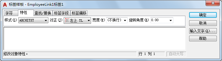

“特性”选项卡
控制应用于整个标签样板的特性。
样式
将文字样式应用于标签。当前样式保存在 TEXTSTYLE 系统变量中。如果将新样式应用于现有标签样板,则将替代字体、高度以及粗体或斜体属性的字符格式。堆叠、下划线和颜色属性将保留在应用新样式的字符中。将不会应用具有反向或倒置效果的样式。如果将定义了垂直效果的样式应用于 SHX 字体,则文字将在“标签样板”对话框中水平显示。
对正
设定标签的对正和对齐方式。“左上”选项是默认设置。在一行的末尾输入的空格是文字的一部分,并会影响该行的对正。文字根据其左右边界居中对正、左对正或右对正。文字根据其上下边界进行中央对齐、顶对齐或底对齐。请参见 MTEXT 命令行中九种对正选项的图例。
宽度
设定新文字或选定文字的段落宽度。“不换行”选项将生成单行。此选项不影响单个字符的宽度。
旋转
以当前角度测量单位(度、弧度或百分度)设置标签的旋转角度。

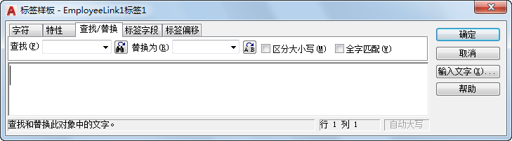

“查找/替换”选项卡
在标签样板中搜索指定的文字字符串,并用新文字替换。
查找
定义要搜索的文字字符串。
“查找”按钮
开始搜索“查找”中的文字字符串。要继续搜索,请再次单击“查找”按钮。
替换为
定义替换“查找”中的文字字符串。
“替换”按钮
用“替换为”中的文字替换亮显的文字。
区分大小写
仅当文字字符串中所有字符的大小写与“查找”中文字的大小写一致时,才查找文字。如果清除此选项,将查找与指定的文字字符串相匹配的文字,而不区分大小写。
全字匹配
如果选择了这个选项,只有当文字是单独的词语时,才认为与“查找”框中的文字相匹配。作为其他单词的一部分的文字将被忽略。如果清除此选项,将查找与指定的文字字符串相匹配的文字,而不管它们是单独的词语还是其他词语的一部分。

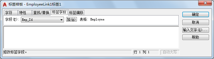

“标签字段”选项卡
指定基于该样板创建标签时显示哪些数据库表字段。
字段
显示可以在标签中包含的、当前数据库表中的可用字段列表。可以包含任意数目的源表字段。
添加
将“字段”列表中的选定字段添加到标签。
显示当前数据库表的名称。

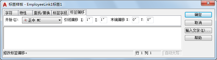

“标签偏移”选项卡
定义标签插入点的 XY 坐标偏移,如果是附着标签,还定义其关联引线对象插入点的 X 和 Y 坐标偏移。
开始
指定引线对象的起点。起点将根据标签附着到的图形对象的范围来确定。由于独立标签没有关联的引线对象,因此“开始”选项对独立标签不起作用。
引线偏移
指定多行文字对象相对于关联的引线对象的 XY 偏移。默认情况下,“引线偏移”的“X”和“Y”选项都设定为 1,即在 XY 平面内,标签文字从引线对象的顶端起偏移 1 个单位。“引线偏移”设置仅适用于附着标签。
末端偏移
指定附着标签和独立标签的引线末端或标签文字的偏移值。对于附着标签,“末端偏移”指定相对于引线对象“起点”中指定值的 XY 偏移值。对于独立标签,“末端偏移”指定相对于标签插入点的指定值的 XY 偏移值。
