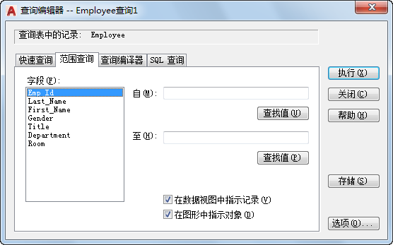

“范围查询”选项卡(查询编辑器)
构造一个查询,以返回位于给定值范围内的所有记录或对象。
选项列表
将显示以下选项。
字段
列出当前数据库表的字段,从中可以选择一个用于查询。
指定范围的第一个值。查询返回大于或等于该值的所有记录或图形对象。
查找值(自,至)
从“列值”对话框中的数据库表返回所有指定字段值的列表,从中可以选择所需的值。
指定范围的第二个值。查询返回小于或等于该值的所有记录或图形对象。
在数据视图中指示记录
在“数据视图”窗口中指示符合搜索条件的记录。
在图形中指示对象
在当前图形中指示符合搜索条件的链接对象。
执行
提交完成的查询并关闭对话框。
闭合
关闭对话框,不执行查询。
存储
将查询与当前图形一起保存。
选项
打开“数据视图和查询选项”对话框。
