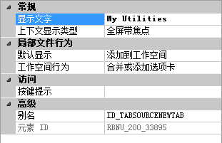

在树状图中选择新功能区选项卡,然后更新“特性”窗格:
在“显示文字”框中,为要显示在功能区上的功能区选项卡的标题输入文字字符串。
在“上下文显示类型”框中,指定当与上下文功能区选项卡状态配合使用时,功能区选项卡在功能区上的显示方式。
在“默认显示”框中,指定将 CUIx 文件加载为局部自定义文件时,默认情况下是否应显示功能区选项卡。
在“工作空间行为”框中,指定将 CUIx 文件加载为局部文件时,功能区选项卡是合并还是添加到功能区中。
在“按键提示”框中,输入在按 Alt 键时可用于从键盘访问功能区选项卡的文字字符串。
在“别名”框中为功能区选项卡输入别名。
