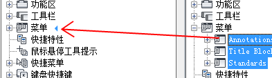

在左侧窗格中,单击某个界面元素节点旁边的加号 (+) 以将其展开。在右侧窗格中展开相应节点。
将用户界面元素从右侧窗格拖至左侧窗格中的适当位置,放下用户界面元素即可创建这些元素的副本。
注:
可以沿两个方向(从左到右或从右到左)拖动用户界面元素。
