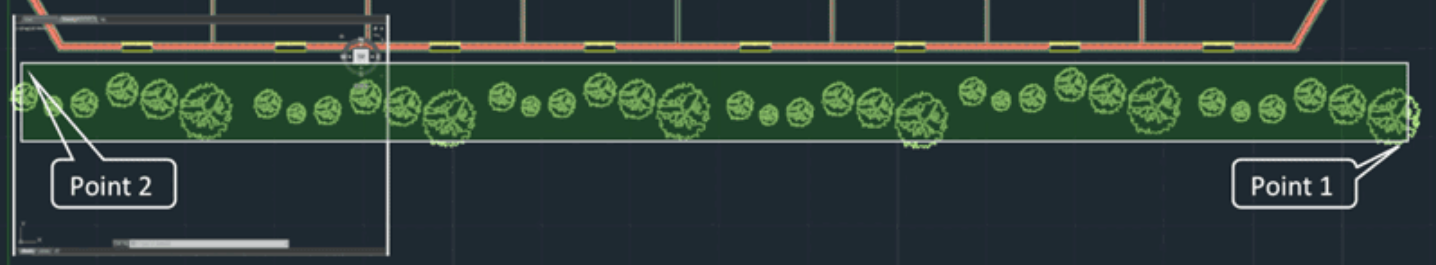

SELECTIONOFFSCREEN 设置为启用时,屏幕外的图元(图形中的点 1 位于主要显示屏幕之外)现在可以参与选择。
