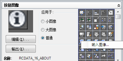

将自定义图像输入到图像列表
在“自定义”选项卡上的“命令列表”窗格中,选择任一命令以显示“按钮图像”窗格。
在“按钮图像”窗格中,在图像列表上单击鼠标右键并单击“输入图像”。
在“打开”对话框中,浏览到要输入的图像文件并选择该文件。单击“打开”。
该图像将添加到图像列表和正在使用的自定义文件,然后可以将其指定给命令。

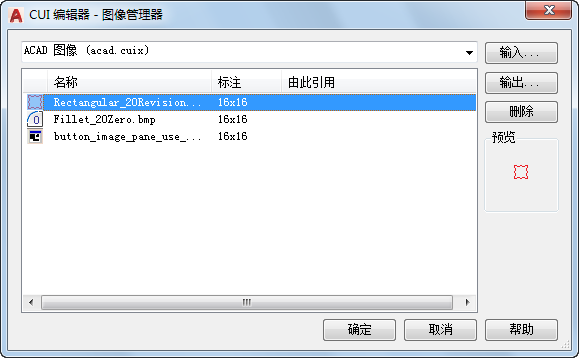

使用图像管理器将图像输入到加载的自定义文件中
在“自定义”选项卡上的“
<文件名>
中的自定义设置”窗格中,单击“图像管理器”按钮。
在图像管理器的“已加载的自定义文件”下拉列表中,选择要将自定义图像输入到其中的加载的自定义文件。
单击“输入”。
在“输入图像”对话框中,浏览至要输入的图像并选择该文件。单击“打开”。
单击“确定”。
使用图像管理器从加载的自定义文件中输出图像
在“自定义”选项卡上的“
<文件名>
在图像管理器的“已加载的自定义文件”下拉列表中,选择包含要输出的自定义图像的加载的自定义文件。
在“自定义图像”列表中,选择要输出的图像,然后单击“输出”。
在“浏览文件夹”对话框中,浏览到要将选定的图像输出到的文件夹。单击“确定”。
单击“确定”。

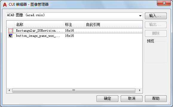

从加载的自定义文件中删除图像
在“自定义”选项卡上的“
<文件名>
在图像管理器的“已加载的自定义文件”下拉列表中,选择包含要删除的自定义图像的加载的自定义文件。
在“自定义图像”列表中,选择要删除的图像,然后单击“删除”。
在“CUI 编辑器 - 确认删除图像”对话框中,单击“删除图像”。
注:
无法放弃图像的删除操作。在删除图像之前,您可能希望先将其输出,以便拥有可以重新输入(如果需要)的图像备份。
单击“确定”。
