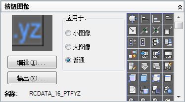

在“按钮编辑器”对话框中,使用“铅笔”、“直线”、“圆”和“删除”工具,创建或编辑按钮图像。要更改使用的颜色,请从调色板中选择颜色,或单击“其他”以打开“选择颜色”对话框。 - “铅笔”按钮。将选定的颜色应用于画布上的一个矩形。每个矩形表示一个像素。可以拖动定点设备来同时编辑多个矩形。
- “直线”按钮。以选定的颜色创建直线。单击、拖动并松开以绘制直线。
- “圆”按钮。以选定的颜色创建圆或椭圆。单击、拖动并松开以创建圆或椭圆。
- “删除”按钮。将画布中一个矩形的颜色重置为默认颜色。
注: 单击“输入”输入存储在本地驱动器或网络驱动器上的图像文件,以在“按钮编辑器”对话框中进行编辑,并将其存储在工作 CUIx 文件中。
