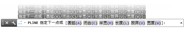

设置要显示的临时提示历史记录的行数
仅有一行的浮动命令窗口在命令正在运行时显示一个临时提示历史记录。使用此方法可更改历史记录中的行数。
- 在提示区域的左侧,依次单击“自定义”按钮
“提示历史记录的行数”。
- 在命令提示下,输入要显示的行数(0 到 10)。
