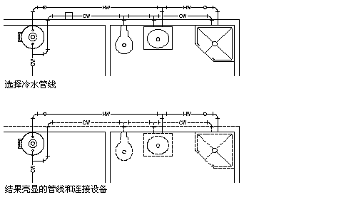

    软件亮显连接到卫浴管线或位于卫浴管线下游的所有卫浴管线、管件和装置,如下图所示。
