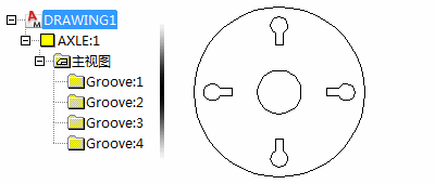

在此示例中,文件夹“Groove:1”包含上槽,并会将该文件夹加入阵列中以创建其他文件夹。因为文件夹是关联的,所以,修改一个槽将导致更新所有槽。
