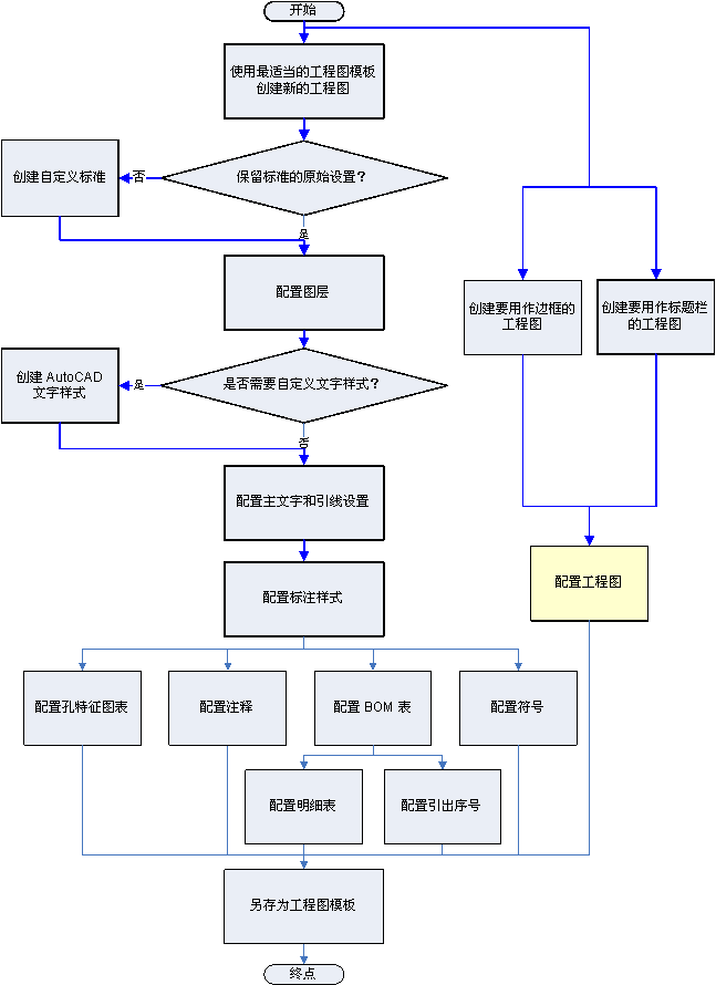

关于配置 AutoCAD Mechanical - 标题栏和图形边框的案例分析
用户在流程图中所处的位置
标题栏和图形边框
由于公司想利用“AMTITLE”命令的优点,因此,在将相应智能性添加到标题栏和边框后,该命令将取代现有 LISP 程序。
他们创建可从“标题栏”下拉列表中获取的公司标题栏“Company TB.dwg”。他们创建可从“图纸格式”下拉列表中获取的公司边框“A4L.dwg”(A4 横向)、“A4P.dwg”(A4 纵向)“A3.dwg”、“A2.dwg”和“A1.dwg”。
公司标题栏和边框将显示在所有工程图中。他们使用“AMTITLE”命令基于对象选择计算建议的比例。
