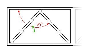

AMDIMBREAK(命令)
在标注中的特定点处或标注与其他对象相交点处创建打断。
查找
概要
打断是关联的。如果移动相交的对象,则打断也会随之移动。通过该命令,您可以在不必分解标注的情况下增加工程图的可读性。
提示列表
将显示下列提示。
选择标注
在选择的点处打断标注。用户选择的点为打断的起点。
第一点
重新指定打断的起点。
第二点
指定打断的终点。
多重
选择多个标注以在其中创建打断。
对象
指定穿过选定标注的对象。
恢复
删除选定标注上的打断。
自动
自动打断在与其他标注和对象相交的所有交点上选定的标注。
