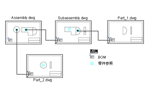

使用此工作流时,用户在部件工程图中绘制零件。零件在其自己的工程图文件中也存在。在部件工程图中,将零件参照放置在零件上。之后,不用在该零件参照中指定零部件特性,而是将零件工程图的 BOM 表附着到该零件参照。
在零件工程图中,可以在“部件特性”对话框中指定零件的零部件特性(使用 AMPARTREFEDIT 命令)。部件工程图中的零件参照会自动从零件工程图检索零部件特性,进而更新部件工程图中的 BOM 表。
与外部附着工作流一样,BOM 表附着工作流不仅限于部件-零件这一种情况。还可以将子部件工程图的 BOM 表附着到部件工程图中的零件参照。在部件工程图的 BOM 表中,子部件显示为一个可展开项目。展开子部件时,该子部件的零件将显示在其下方。可以使用此方法构建部件和零件的装配层次。
