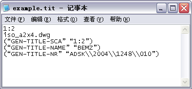

标准输入 (*.tit) 文件是一个文本文件,其中包含图形边框和标题栏信息,可以通过 AMTITLE 命令输入这些信息。
*.tit 文件使用户能够预定义图形边框、比例和标题栏属性这些设置并自动拾取它们,而不是在执行 AMTITLE 命令的同时手动选择它们。
以下示例显示了文件结构。
文件的头两行必须包含下列信息:
余下的行可任意设置,这些行映射标题栏属性到适当的关联文本,例如:
这样一个文本文件可以显示为:
