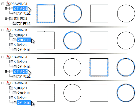

下图显示了包含两个文件夹的工程图。“文件夹 1”嵌套在“文件夹 2”内。Mechanical 浏览器显示了“文件夹 2”的两个引用:“文件夹 2:1”和“文件夹 2:2”。引用标识符号(附加到文件夹名末尾的数字)可以唯一标识引用。
考虑到“文件夹 1”嵌套在“文件夹 2:1”之下。此引用标识为“文件夹 1:1”。请注意,“文件夹 1:1”也存在于“文件夹 2:2”之下。这是因为“文件夹 1”嵌套在“文件夹 2”内,只要插入“文件夹 2”的引用,“文件夹 1”就会自动出现。也就是说存在引用“文件夹 1”的两个事件。
了解引用和事件之间区别的必要性因为有少数操作是基于事件的,而大多数操作是基于引用的。例如可见性是基于事件的。如果在 Mechanical 浏览器中的零部件上单击鼠标右键并关闭可见性,则仅关闭了此事件。此引用的其他事件将不会受到影响。如果在零部件上单击鼠标右键并替代其特性(例如更改其颜色),则此引用的所有事件将更改颜色。
