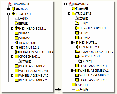

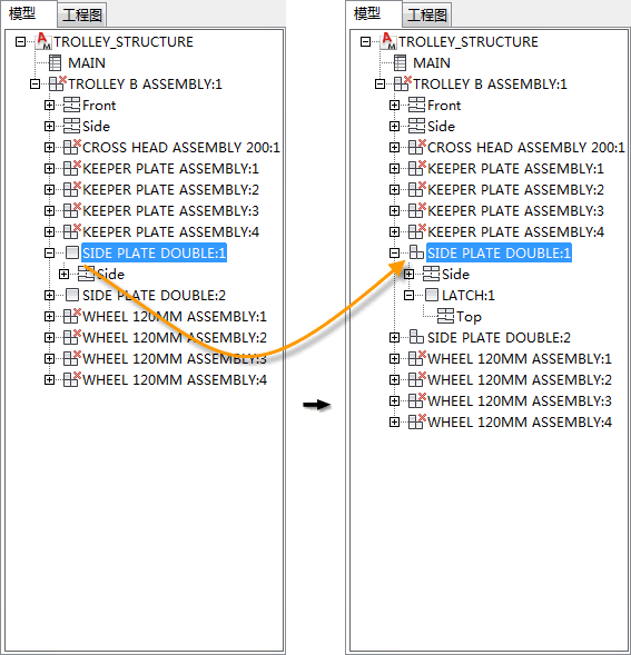

零件包括几何图形,而部件包括其他零部件。零件的零部件视图包括几何图形,而部件的零部件视图包括零件和属于部件的子部件的零部件视图。在 Mechanical 浏览器中,零件节点由 图标表示,而部件节点由 图标表示。
没有直接创建部件型零部件的命令。在使零部件视图包括其他零部件的零部件视图(不同于包括几何图形)时,将自动将此零部件升级为部件。
