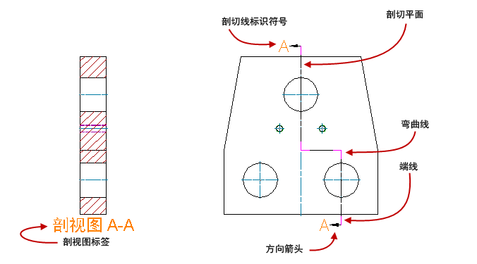

剖视图样式是设置的命名集合,用来控制通过 AMSECTIONLINE 命令创建的剖切线以及剖视图标签的外观。它们还控制模型文档剖视图的外观。
剖视图样式还控制剖视图标签的默认文字内容。

当剖切线和剖面视图标签的文字大小为“按当前绘图标准的名称”时,它们将自动采用比基准高度主设置大一个尺寸的文字高度。剖切线和剖面视图标签比标注、注释和符号文字要大。如果修改主设置,剖切线和剖面视图标签的文字大小将自动更新。
通过剖视图样式管理器创建的新剖视图样式作为 AutoCAD 剖视图样式创建。从不作为 AutoCAD Mechanical 剖视图样式。AutoCAD Mechanical 剖视图样式是绘图标准的一部分,并且是自动创建的。
剖切线通过 AMSECTIONLINE 命令创建,并且模型文档剖视图始终遵循指定为绘图标准一部分的当前剖视图样式。同样,AMSECTIONLINE 命令和模型文档剖视图遵循相同的绘图标准设置。
