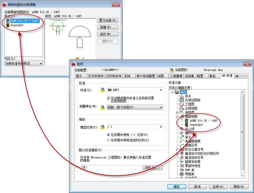

关于局部视图的增强功能 (AutoCAD Mechanical)
现在,您可以通过局部视图样式控制 AMDETAIL 局部视图的默认设置。
AutoCAD 2013 实现了通过局部视图样式控制模型文档局部视图的外观。AutoCAD Mechanical 2014 将此功能扩展为使用 AMDETAIL 命令绘制局部视图。这样可确保为模型文档局部视图和 AMDETAIL 局部视图使用相同的绘图标准设置。
