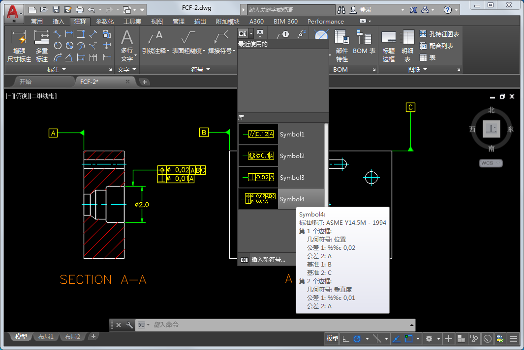

可以预配置符号,并将其保存到符号库以供重复使用。在工程图中插入符号时,符号库会显示在所显示的对话框之内。从符号库中选择符号时,通常在对话框中输入的所有其他信息均会自动填充。
某些符号库可以从功能区中进行访问,从而可以更轻松访问它们。更重要的是,直接从功能区中的符号库插入符号时,AutoCAD Mechanical 不会显示任何对话框。

在将符号添加到库时,系统会提示用户为其提供唯一名称。如果名称长度超过可用空间,则该名称在库中将被截断。但是,在将鼠标指针移动到该名称上时,会在工具提示中显示完整名称。并且,工具提示还显示该条目设置的概要。
