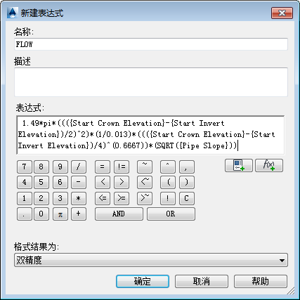

可以为整个圆形管道中的流量创建自定义表达式。
创建表达式的步骤
1.49*pi*((({起点路拱高程}-{起点管道内底高程})/2)^2)*(1/0.013)*((({起点路拱高程}-{起点管道内底高程})/4)^(0.6667))*(SQRT({管道坡度}))
图 11:流量表达式
((起点路拱高程 – 起点管道内底高程)/2) 项已取代管道半径。管道半径是管道的特定参数,在这种情况下不能正常使用。同样,请勿使用 {内部管道直径} 参数。
此表达式还假定曼宁方程式中的“n”值为 0.013(这是混凝土管道的标准)。事实上,对于曼宁方程式中的“n”值,管道已有已命名组件,可以设置该组件。但是,将该组件添加到表达式会产生不想要的结果,因此用户不应将其用于此过程。

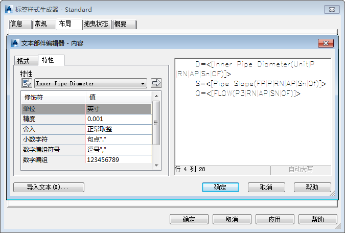

下一步是为平面和纵断面创建显示此流量值的管道标签样式。图 12 显示了此标签样式的样例,其中包含所有相关水力设定:
图 12:使用文本组件编辑器显示流量 (Q)
显示流量以用于设计。希望生成构造平面时,可以指定更适用于施工图的样式。在创建管道并为其设置标签后,标签样式 DESIGN FLOW 将显示管道的流量 (Q)。
图 13:流量标签
流量标签在纵断面图(可在其中调整每个管道的管道内底夹点直到达到所需管道流量)中尤其有效。用户可能需要使用 REGEN 命令按照每次管道内底升高或降低的迭代来重新生成图形。
