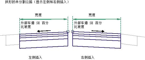

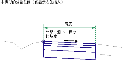

此部件将通过应用“外侧车道”超高坡度值来插入行车道,还将加宽超高区域处的铺装层。
它可用于大多数无中间带的公路,或者两侧没有车道坡度转折的有中间带的公路。也可以用于分叉路拱或横断公路的外侧车道。铺装层结构遵循 AutoCAD Civil 3D“帮助”中的“铺装横断面的铺装层结构”中介绍的标准。此部件与“外侧超高的车道”部件之间的唯一的差别是,此部件还加宽了道路的超高区域中的铺装层宽度。
附着点位于 (a) 设计坡面上车道内部边缘处(如果插入点为路拱),或 (b) 行车道的外部边缘处(如果插入点位于行车道边缘处)。此组件可以附着到左侧,也可以附着到右侧。

“外侧车道”超高坡度从基准路线的超高定义中获取。从附着点处开始,使用指定的宽度、深度和超高坡度插入完工坡面曲面和平行路基。使用垂直连接闭合车道任一端的造型。
