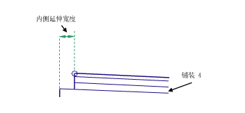

每一层在内侧和外侧都具有各自单独的延伸选项。内侧和外侧延伸可以在内侧或外侧上相对于铺装层的正上方指定其他宽度。
示例 1:
铺装 4 内侧延伸宽度 = 0.5 米
铺装 4 外侧延伸宽度 = 0 米
如果在右侧插入,

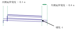

示例 2:
铺装 4 内侧延伸宽度 = 0.5 米
铺装 6 外侧延伸宽度 = 0.6 米
如果在右侧插入,
延伸宽度始终被指定为正宽度。

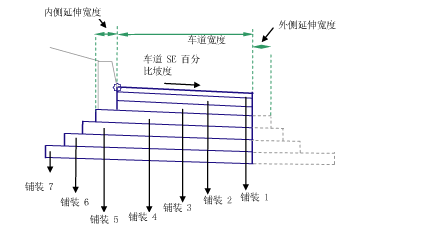

铺装层宽度可以使用以下方法进行指定:
通过指定内侧和外侧铺装层延伸宽度,以便铺装层宽度等于内侧和外侧偏移之间的距离。
通过指定内侧铺装层延伸宽度和铺装层宽度,以便自动计算外侧铺装层。
如果在应用超高时铺装层的坡度出现变化,则需要提肩。
在布局模式中,此部件显示由输入参数定义的连接。
