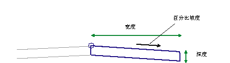

此部件可以创建简单车道。
附着点位于完工坡面上的车道的内侧边缘上。

此部件用于构造完工坡面和底基层曲面,在任一端以垂直连接闭合。车道将以给定的宽度、深度和坡度从附着点向外插入。
在布局模式中,此部件使用输入参数绘制车道。
